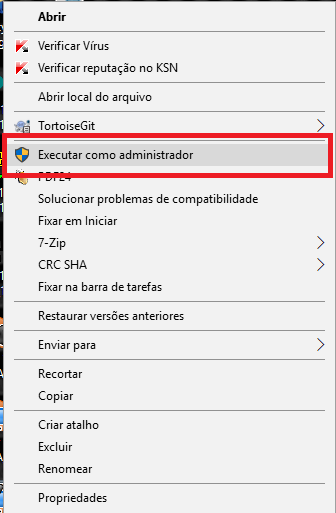

Alguns passos para você testar:
1º: Rodar o programa como administrador. Clique com o botão direito e escolha executar como administrador
2º: Caso o problema persista, uma outra opção é que você instale novamente o HiScada Pro, mas dessa vez faça isso como administrador. Neste caso, para gerar a licença, proceda como fez anteriormente para te-la de volta em sua nova instalação.
