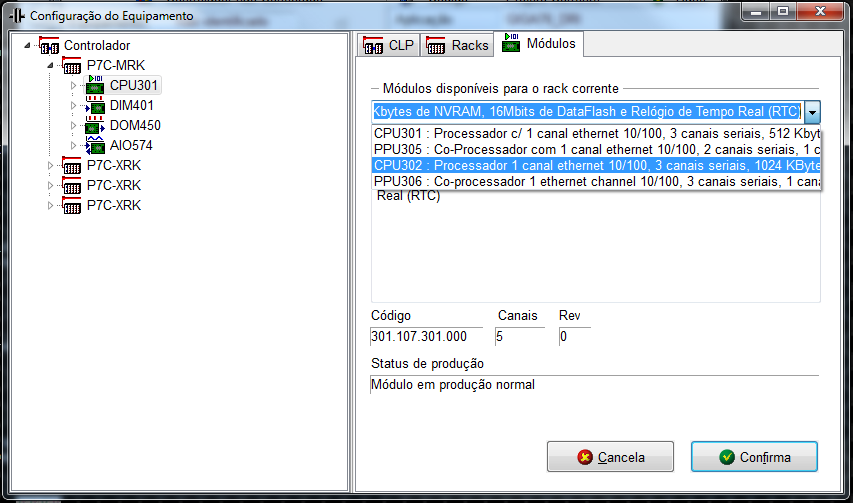

Você pode substituir uma CPU301 por uma CPU302 do P7C sem problemas, independente do firmware de cada CPU. Porém você deverá mudar o módulo de CPU no seu programa ladder.
Para isto, você deverá no SPDSW, com o programa de aplicação aberto, no menu: Programa > Controlador Programável troque o módulo de CPU301 para CPU302, depois, no editor ladder faça alguma alteração no código, recompile o mesmo e carregue-o na nova CPU302.
