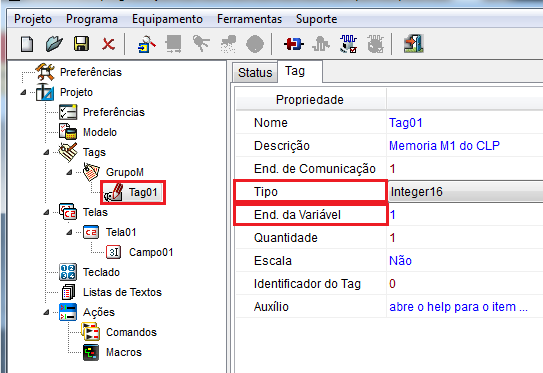

Para criar um tag:
- Crie um Grupo de Tags (no exemplo, GrupoM). O endereço do grupo é o endereço do dispositivo remoto a ser acessado.
- Dentro do grupo, crie um tag do tipo M. Configure-o conforme figura abaixo.
Obs. No caso de variável do tipo D, o tag será do tipo Real32.

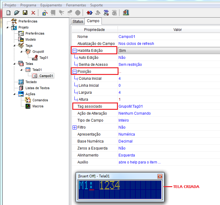

Para criar um campo em uma tela.
- Na tela, inserir um campo.
- Configure:
Certifique-se que o cabo utilizado é o correto. O envio de tags da MMI700 é realizado sempre pela COM1. Se a busca de tags está sendo realizada, o led Com irá piscar levemente.
