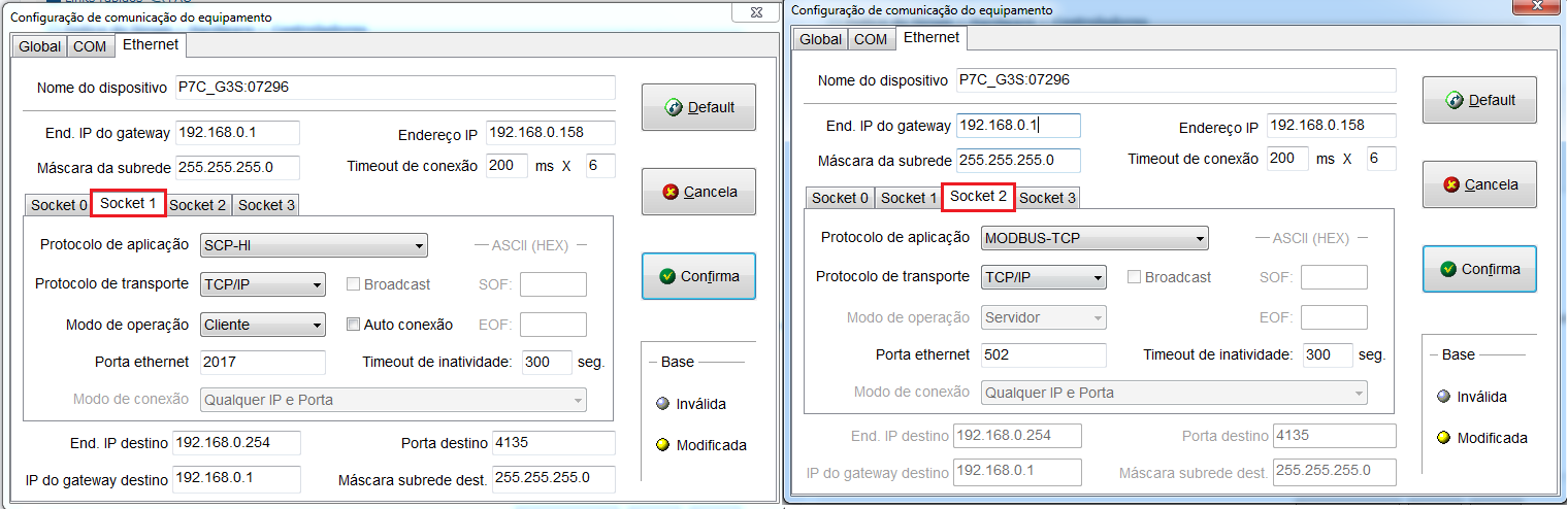

Se sua comunicação estiver sendo feita via canal Ethernet, é possível.
O canal Ethernet dos CLPs geração G3/G3S/G3R possuem 4 sockets:
- 1 socket de controle, não configurável pelo usuário, UDP fixo. Porta 65520.
- 3 sockets de usuário, configuráveis. Nestes sockets podem ser configurados parâmetros individuais como protocolo, porta, timeout de inatividade.
Apenas o socket 1 pode ser configurado como cliente e abre conexão com IP destino, conforme ilustra a figura. Ele pode ser servidor e apenas aguarda um cliente abrir conexão para iniciar a troca de dados.
Note que, por exemplo, se apenas o socket 2 estiver como ModBus, apenas um cliente se conectará ao CLP.
Até breve!
