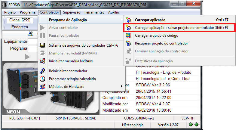

Olá Odair,
Só é possível recuperar a aplicação do Controlador se na hora que o programa foi carregado, o mesmo foi carregado com a opção "Carregar aplicação e salvar projeto no controlador". Se o projeto não foi encontrado na opção de "Recuperar projeto do controlador", significa que o "arquivo código" não foi salvo no controlador e deste modo você só conseguirá o projeto se o tiver salvo os fontes seu computador.
Essa opção de salvar o projeto no controlador só está disponível para os controladores G3 e G3S.
Veja mais informações na FAQs :
