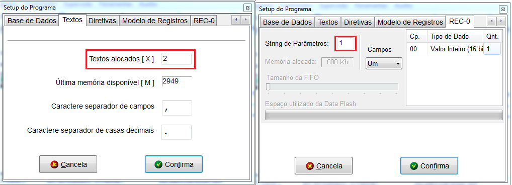

Ao se os campos e a string de parâmetros, é necessário alocar strings no CLP. Para isto, na mesma janela setup de programa, vá até a aba Textos e configure a quantidade de strings necessárias.
Note: Se você configurar no campo String de Parâmetros o valor 1, devem estar alocadas no CLP duas strings, pois você selecionou para ser sua string de parâmetros a variável X1. A imagem a seguir mostra este exemplo.

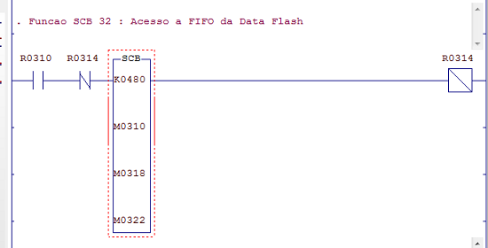

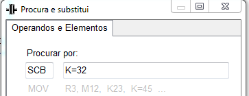

Agora, temos configurar quais são as 4 memórias reais (tipo D) e a variável do timestamp (tipo M) que serão logadas. Para isto, precisamos utilizar o famoso Bloco de Controle Padrão. Para encontrar o bloco no EPE.00041, pressione F3 e digite:
Pressione Procura.
O bloco SCB encontrado (figura abaixo) é o bloco SCB de configuração das variáveis que são logadas na Dataflash. Para mais informações dos parâmetros, pressione CTRL + H sobre o componente para abrir a página de Help.
Se você for na linha 83 do EPE.00041, verá que as variáveis do bloco SCB estão sendo inicializadas com valores, tais que:
- M310 = 2: Código de escrita na Flash
- M311 = 0: ID da FIFO utilizada
- M312 = 1: Quantidade de registros R,M,D a escreverr [1..255] na FIFO da data flash.
